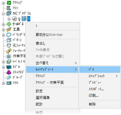

  1. 個々の NC プログラム コンテキスト メニューから、[セットアップ シート] > [パス] を選択します。

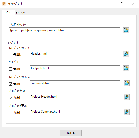

  2. 表示される セットアップ シート ダイアログで、パス タブを選択します。
    最初は、既定のテンプレート セットが選択され、全てのテンプレートで 書出し チェック ボックスが選択されています。次のようなことが可能です。
    • 既定のテンプレート セットを維持し、書出し チェック ボックスを使用して、セットアップ シートの作成に使用するテンプレートを指定します。例えば、プロジェクト固有のヘッダー ページと NC プログラムの概要シートのみが必要な場合は、Header.htmlToolpath.html、および Project_Summary.html書出し チェック ボックスを選択解除します。
    • 独自のテンプレート セットを選択し、書出し チェック ボックスを使用して、使用するテンプレートを指定します。
  3. 必要に応じて、エクスポート ファイル フィールドに別のパスを入力し、セットアップ シート ダイアログを閉じます。
