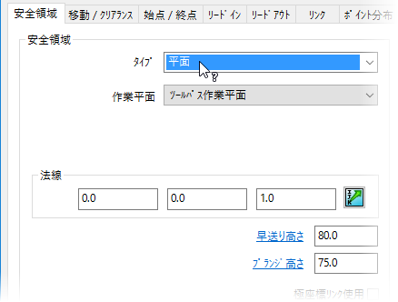

項目やボタンなどの、PowerMill ダイアログ内のアイテムに対してコンテキスト対応ヘルプを表示するには、 をクリックします。カーソルが に変化したら、アイテムをクリックして、関連するヘルプトピックを開きます。
