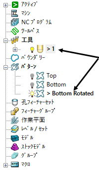

アクティブエンティティ表示
プロジェクト読込み時にアクティブエンティティ表示 - プロジェクトを開くと、エクスプローラーに全アクティブエンティティが表示されます。
次図では、アクティブ工具 1、および、アクティブパターン Bottom Rotated により、工具パターン エンティティが展開されています。ツールパスバウンダリー作業平面レベル / セットモデル エンティティは、アクティブエンティティを含まないため展開されません。
