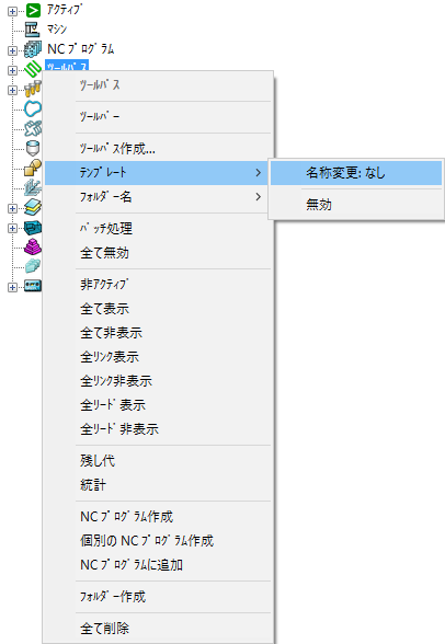

エクスプローラーで任意のエンティティを右クリックし、当該エンティティに関するコンテキストメニューを表示します。
集合エンティティを右クリックすると、グループに共通するコンテキスト メニューが表示されます。

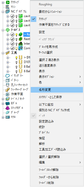

個別のエンティティを右クリックすると、当該エンティティに対するコンテキスト メニューが表示されます。例えば、任意のツールパスを右クリックすると、そのツールパスに対して利用可能なオプションが表示されます。
一部のオプションは、多くの個別のエンティティメニューで共通です。
集合エンティティ内の個別のエンティティのコンテキストメニューアイテムには、同一のコマンドが含まれています。すなわち、全ての個別のツールパスのオプションは同一になります。
