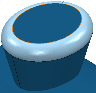

この例では、パターンがエンベットされるサーフェスと、エンベットされるサーフェスを変更する方法を示します。
  1. 個別のパターン コンテキスト メニューから [編集] > [サーフェス選択] を選択します。
    パターンがサーフェス にエンベットされます。
  2. サーフェス を選択します。
  3. 個別のパターン メニューから [編集] > [エンベット] を選択します。これにより、エンベットパターン ダイアログが表示されます。
    1. 方法 から 最近接ポイント を選択します。
    2. 適用 をクリックします。
    これにより、サーフェス にエンベットされる新しいパターンが作成されます。
この新しいパターンがサーフェス にエンベットされたことを確認するには:
  1. 背景をクリックしてサーフェスを選択解除します。
  2. 個別のパターン コンテキスト メニューから [編集] > [サーフェス選択] を選択します。
