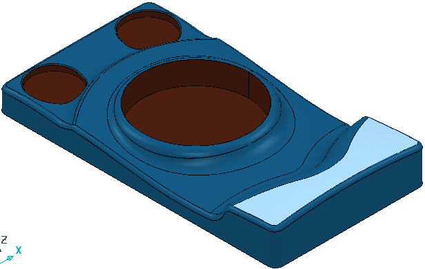

  1. バウンダリーの作成元になる、サーフェスを選択します。

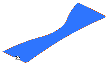

  4. サーフェスエッジを選択します。

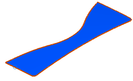

  5. サーフェス バウンダリーの周囲にカーブをスケッチします。
  6. コンポジットカーブ作成 ツールバーで強調表示されている ボタンをクリックし、バウンダリーカーブを保存します。
  7. コンポジットカーブ作成 ツールバーの をクリックしてカーブを作成し、ツールバーを閉じます。

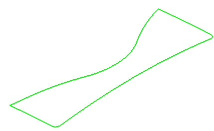

  8. [カーブ編集] タブ > [終了] パネル > [了解] をクリックし、変更を保存します。
    バウンダリー カーブが、PowerMill に表示されます。バウンダリーが表示されない場合、以下のように、ワイヤーフレーム、および、シェーディングビューを非表示にします。
    • [ビュー] タブ > [外観] パネル > [シェーディング] > [単純] をクリック
    • [ビュー] タブ > [外観] パネル > [ワイヤーフレーム]
注: このバウンダリーは、他のバウンダリーと同様に、ツールパスの作成に使用することができます。
