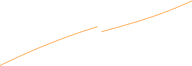

コンポジットカーブ の作成時に、ジオメトリのギャップをジャンプすることができます。たとえば、次のように使用されます。

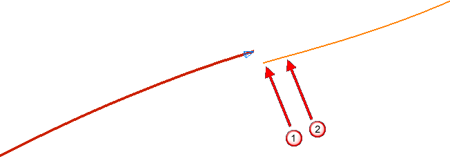

  1. 隣接セグメント間のギャップを持つカーブを使用します。
  2. コンポジット カーブの作成時にギャップに達すると、PowerMill は自動的に停止します。
  3. 付近のオレンジ色のカーブの端末をクリックします。これにより、コンポジットカーブジャンプ確認 ダイアログが表示されます。

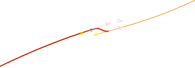

  4. コンポジットカーブジャンプ確認 ダイアログの はい をクリックします。
  5. コンポジットカーブ作成 ツールバーの をクリックします。
  6. [カーブ編集] タブ > [終了] パネル > [了解] をクリックします。
注: カーブの端末ではなく、カーブ沿いの任意のポイントを選択することができます。例えば、ステップ 2 で 付近をクリックすると、次図のようになります。
