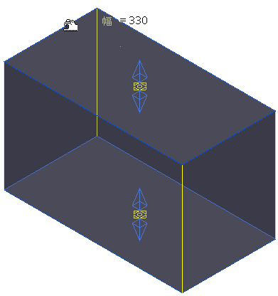

  2. ブロックの幅を変更するには、ブロックのいずれかの青色のエッジ上にカーソルを配置します。カーソルが に変化します。カーソルの隣のテキストには、ブロックの幅が表示されます。次図の場合、330 です。
    クリックアンドドラッグにより、幅を変更します。カーソルの隣のテキストには、現行の幅、および、増減量が表示されます。次図の場合、幅は 400、増加量は 70 です。ステータスバー にカーソルの座標 が表示されます。

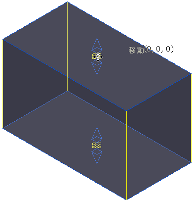

  4. ブロックを移動するには、カーソルをブロックのいずれかの黄色のエッジ上に配置します。カーソルが に変化します。カーソルの隣のテキストには、ワイヤーフレームの選択位置、および、ブロックの移動量が表示されます。次図の場合、選択位置が 中点 で、ブロックの移動量が (0,0,0) です。
    クリックアンドドラッグにより、ブロックを移動します。 カーソルの隣のテキストには、ブロックの移動量が表示されます。次図の場合、移動量は (-33.51807,71.81087,0) です。
    インテリジェントカーソル が有効な場合、関連するジオメトリにスナップし、位置を調節することができます。これはブロックの移動のみに利用可能で、サイズの変更はできません。
  5. ブロックの移動は、いずれかの黄色い球上にカーソルを配置し、実行することもできます。これにより、カーソルが に変化します。

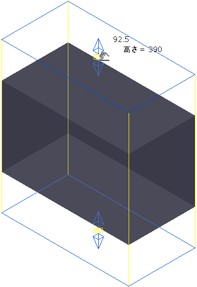

  6. ブロックの高さを変更するには、いずれかの青色の矢印上にカーソルを配置します。これにより、カーソルが に変化します。
    クリックアンドドラッグにより、ブロックの高さを変更します。
  7. Shift キーを押しながら青色の矢印(または、青色のエッジ)をクリックアンドドラッグすると、同時に反対側のフェースも移動されます。
