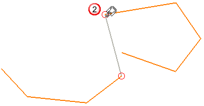

  3. 第 2 カーブの終点上にマウスオーバーします。
    結果のプレビューを表示することができます。

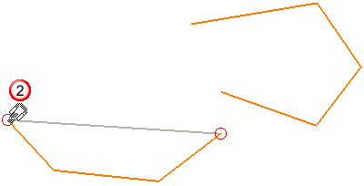

  4. カーブの反対側にマウスオーバーし、異なるプレビューを確認します。
    これにより、 を使用した場合と同一の結果になります。

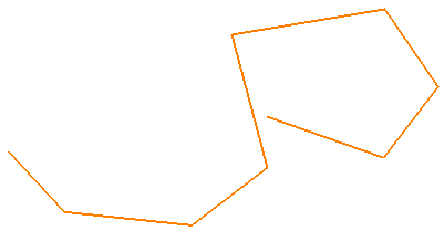

  5. カーブ端末をクリックし、単一セグメントを作成します。
    2 本の初期カーブと結合セグメントは、1 つにマージされます。
