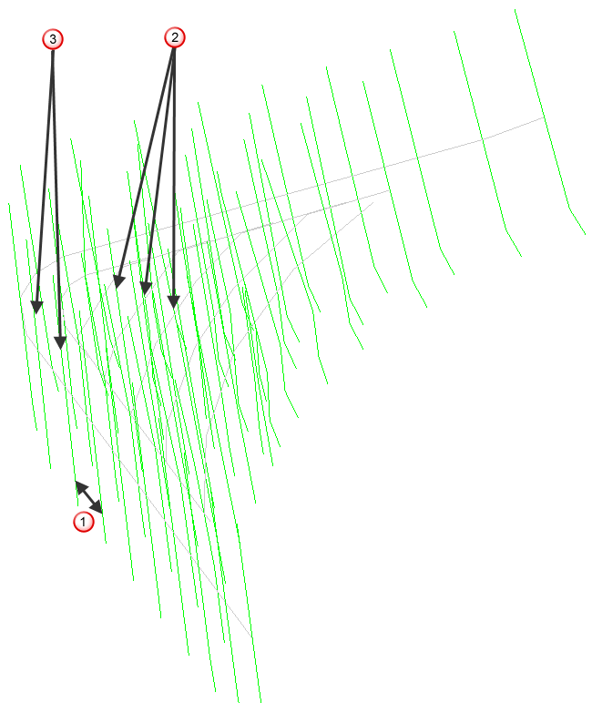

コーナークリアランス ページでは、コーナーに残された素材を連続的に削除します。
セグメントタイプ - 加工タイプを選択します。
水平面直:
急傾斜ステップオーバー
急傾斜切込み
最終急傾斜切込み
面沿いパス:
急傾斜ステップオーバー
急傾斜切込み
最終急傾斜切込み
面沿いパス:
低傾斜ステップオーバー
低傾斜切込み
最終低傾斜切込み
垂直面直:

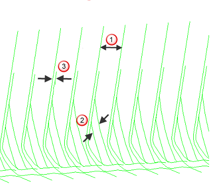

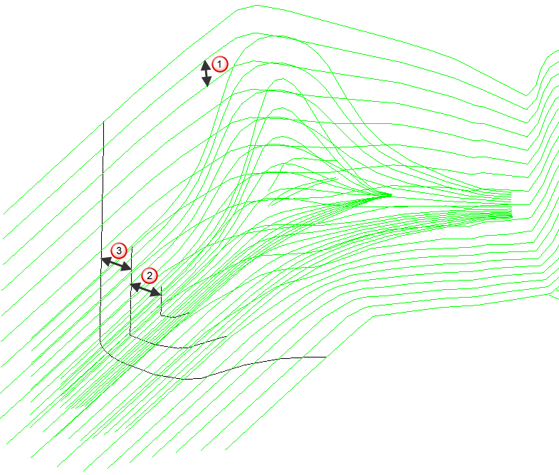

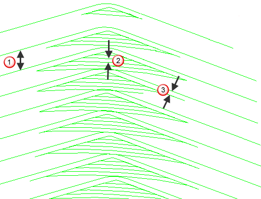

ステップオーバー - 連続加工パス間の距離を入力します。
切込み - 各加工で削除される素材の残し代を入力します。
トレランス - トレランスを入力し、ツールパスがモデルの輪郭をたどる精度を指定します。
