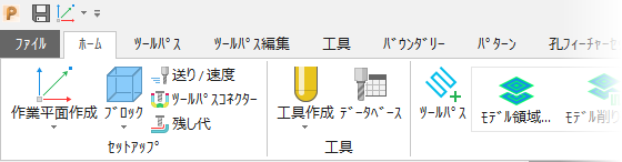

グラフィック ウィンドウの上部には、リボンが表示されています。
タブ
タブを選択するとそのタブがアクティブになり、タブに含まれる操作のボタンが表示されます。
- ファイル - Backstage ビューを表示します。
- ホーム - 他のリボン上にある使用頻度の高いボタンにアクセス可能です。
- ツールパス - ツールパスを作成し、設定の修正を行います。
- ツールパス編集 - 既存のツールパスを編集します。
- 工具 - 工具の設定、および、設定の修正を行います。
- バウンダリー - バウンダリーの作成、および、編集を行います。バウンダリーは、加工範囲の制限に使用されます。
- パターン - パターンの作成、および、編集を行います。
- 孔フィーチャーセット - モデル内で孔の検出、作成、管理を行います。
- フィーチャーグループ - モデル内でフィーチャーの検出、作成、管理を行います。
- 作業平面 - 作業平面の作成、および、編集を行います。
- モデル - モデルの作成、および、モデルが属するレベル / セットの管理を行います。
- ストックモデル - ストックモデルの作成、および、編集を行います。
- マシン - マシンのインポート、および、方向付けを行います。
- シミュレーション - ツールパス、および、NC プログラムのシミュレーションを行い、加工前にエラーを識別します。
- NC プログラム - NC プログラムの作成、および、ポストプロセスを行います。
- ビュー - グラフィックウィンドウに表示する情報を制御します。
