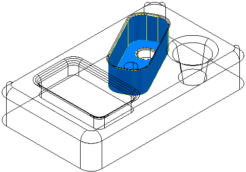

  1. バウンダリーの作成元になる、モデル上のサーフェスを選択します。
  2. [バウンダリー] タブ > [編集] パネル > [挿入] > [モデル] をクリックします。
    これにより、次図のバウンダリーが作成されます。
