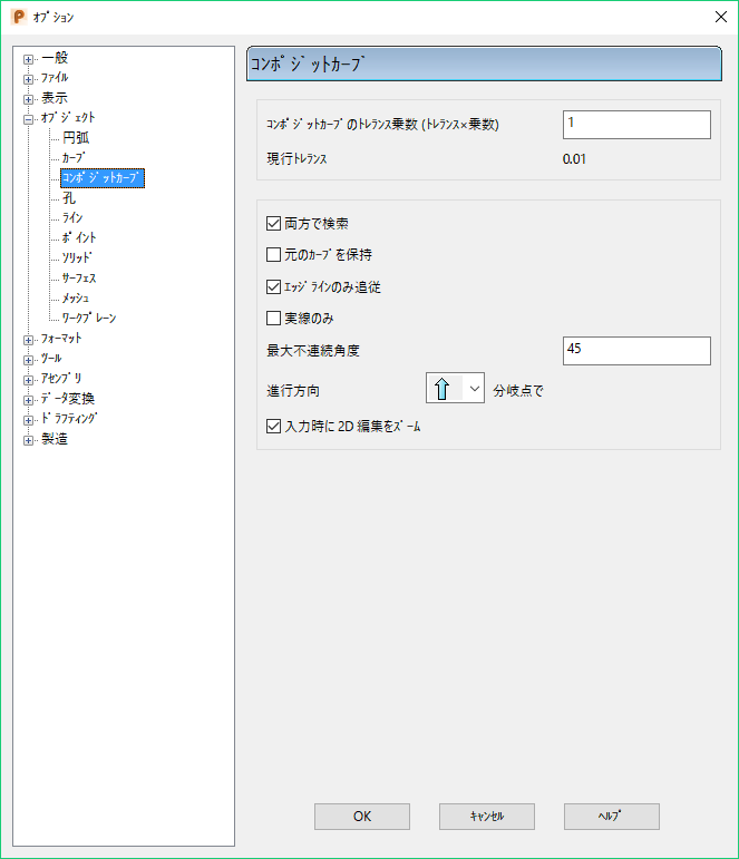

オプション ダイアログの コンポジットカーブ を使用して、モデルにコンポジットカーブを追加するためのデフォルト設定を調整します。また、このオプションは 2D 編集の起動時に拡大する設定を含んでいます。
次の方法で、コンポジットカーブ設定を変更します。
このオプションが選択されていても、次の場合には選択解除されているように作用します。
[分岐点で]: 早送り モードで、分岐点に達したときに、ツールバーでアイテムをどのように自動選択するかを設定します。
直進 - 最も連続してるパス(方向変換が最も少ないパス)を選択します。
左 - 最も左側のパスを選択します。 閉じたループの選択時に有用です。
右 - 最も右側のパスを選択します。
不連続角度で停止 - 最大不連続角度 より小さい角度を持つパスを選択します。 該当パスが複数ある場合には、変更角度が最小のパスを選択します。
[カーブツール]タブ > [モード]パネル > [2D カーブの有効 / 無効を編集]を選択した場合、このオプションを選択すると、選択されたコンポジットカーブが拡大され、2D 編集を使用する編集で利用できるようになります。このオプションを選択解除すると、2D 編集を使用する編集で、選択したコンポジットカーブを表示します。
