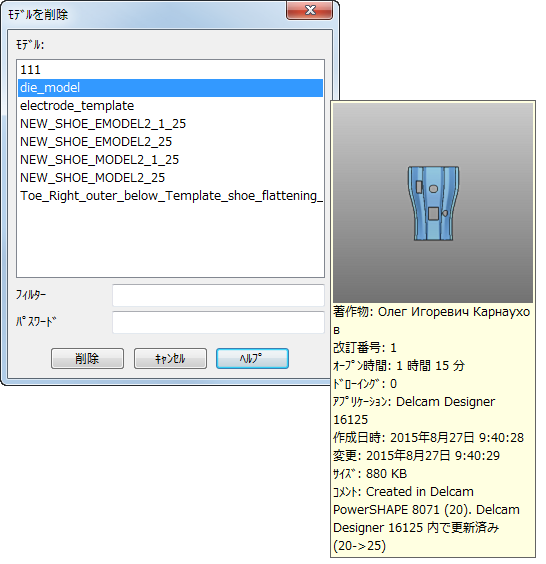

データベースに保存されている不要なモデルを削除することができます。データベース外に保存されたモデルは、Windows エクスプローラを使用して、通常のファイルと同様に削除することができます。
を使用して強調表示を移動し、リストをスクロールすることができます。グラフィックのヒントがモデルのサムネイルとファイル情報を表示します。
リストされたモデル名を複数選択する場合は、[Shift]+クリック
または[Ctrl]+クリック
の標準的な方法を使用します。選択したモデル上にカーソルを配置して、そのモデルのサムネイルを確認します。
フィルターでは大文字 / 小文字は区別されません。*.VL は .VL の拡張子を持つモデルを .vl の拡張子を持つモデルと同様に表示します。
詳細については、フィルターオプション を参照して下さい。
モデル名の拡張子には、作成者のイニシャルの使用が推奨されています。例えば、mymodel.vnl のように入力します。

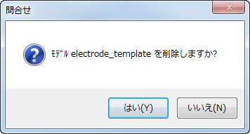

はい をクリックするとデータベースからモデルが削除され、モデルの削除 ダイアログに戻ります。オプション ダイアログの モデル ページで、ごみ箱を使用 オプションが選択されている場合には、削除されたモデルは(ごみ箱が一杯でない限り)ごみ箱に保管されます。それ以外の場合には、モデルはシステムから永久に削除されます。
いいえ をクリックして、モデルを削除せずにダイアログに戻ります。
