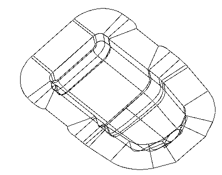

次のモールドデザインがあると考えます。
アンダーカットシェーディングを使用して、モールドツールを抽出するのが困難、または、不可能な領域を表示します。
