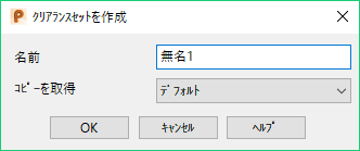

[パワーフィーチャクリアランス]ページを使用して、すべてのコンポーネント カタログに適用するパワー フィーチャー クリアランスのカスタム セットを作成します。選択したクリアランスセットは、コンポーネントウィザード で使用されます。
ダイアログの初回表示時は、使用 ドロップダウンリストの デフォルト が自動選択されています。
をクリックして、[クリアランスセットを作成]ダイアログを表示します。
My_Clearances が、ClearanceSet_My_Clearances.xml という名前のファイルに保存されます。ドロップダウンリスト内のオプション上にマウスを配置すると、ファイルのロケーションが表示されます。
これにより、コンポーネントウィザード は、新規セットを作成するか、ドロップダウンリストから別のセットを選択するまで ClearanceSet_My_Clearances をクリアランスセットとして使用します。
