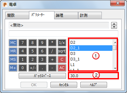

電卓を使用して数式を入力できる場合は常に、パラメーターを指定することもできます。
次の方法で、パラメーターを使用します。
ボタンをクリックします。または、現行ダイアログ内のテキスト ボックスを右クリックして、[電卓]ダイアログを表示します。
また、ダイアログまたはツールバー上のテキスト ボックスに直接入力して、パラメーターを作成し、使用することもできます。例:
param_name = value
param_name はパラメーター名で、value はパラメーターの数値です。
作成されるパラメーターのタイプは、ダイアログまたはツールバーの機能によって決定されます。
