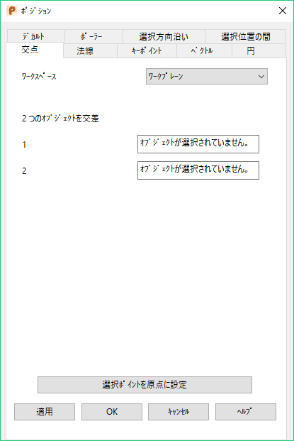

[ポジション]ダイアログの[交差]タブを使用して、2 つのオブジェクトが交差するポジションを見つけます。
ワークスペース - 作業するワークスペースを選択します。次のオプションがあります。
相対モードは、適切な相対座標がない場合には利用不可になります。この場合、適切なポジション(2 つのラインの交点など)を選択し、[選択ポイントを原点に設定]オプション使用して、そのポジションを相対ワークスペースの原点に設定します。
モデルから、交点を検出する 2 つのオブジェクトを選択します。 次の項目に、選択オブジェクト名表示されます。

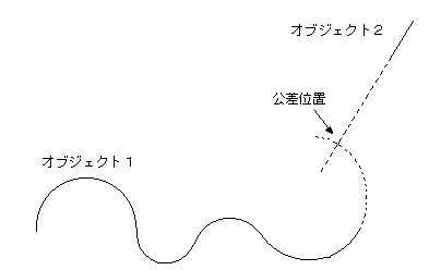

交点を見つけるために、PowerShape は次の処理を行います。

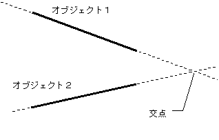

交差していない 2 つのラインの交点は、次図の通りになります。
[選択ポイントを原点に設定]: ダイアログで指定した座標を原点として設定する場合は、このボタンをクリックします。相対座標は、この原点から計測されます。
[適用]: ポジションを入力します。現行操作で複数のポイントが許可される場合は、ダイアログは閉じずに、さらにポイントを入力できる状態となります。そうでない場合は、ダイアログが閉じます。
[OK]: ポジションを入力し、ダイアログを閉じます。
[キャンセル]: ポジション入力を中止します。
