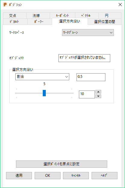

[ポジション]ダイアログの[選択方向沿い]タブを使用して、選択オブジェクト沿いに選択したパラメーターでポジションを作成します。
ワークスペース - 作業するワークスペースを選択します。次のオプションがあります。
相対モードは、適切な相対座標がない場合には利用不可になります。この場合、適切なポジション(2 つのラインの交点など)を選択し、[選択ポイントを原点に設定]オプション使用して、そのポジションを相対ワークスペースの原点に設定します。
オブジェクト - オブジェクトを選択します。 オブジェクトを選択すると、その名前が項目に表示されます。
次のいずれかのオプションを選択して値を入力するか、スライダーを使用します。
を使用してスライダーの数字を変更できます。矢印を使用して、値を選択するか、ボックスに値を入力します。
[ロック]/
[ロック解除]: クリックして[ロック]/[ロック解除]を切り替えます。値をロックすると、他のコンポーネントの影響を受けず、値が固定されたままになります。もう一度クリックしてロック解除するまでロックのままになります。編集ボックスがロックの影響を受けている場合は、使用できないことを示すためにグレー表示されます。
[全てをロック解除]: このボタンをクリックすると、前述の値がすべてロック解除されます。
[選択ポイントを原点に設定]: ダイアログで指定した座標を原点として設定する場合は、このボタンをクリックします。相対座標は、この原点から計測されます。
[適用]: ポジションを入力します。現行操作で複数のポイントが許可される場合は、ダイアログは閉じずに、さらにポイントを入力できる状態となります。そうでない場合は、ダイアログが閉じます。
[OK]: ポジションを入力し、ダイアログを閉じます。
[キャンセル]: ポジション入力を中止します。
