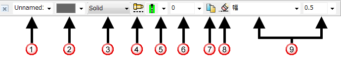

[スタイル]ツールバーを使用してオブジェクトのスタイルを変更するには:
[スタイル名]ドロップダウン リストは、スタイル名のリストを保存します。新規スタイルを作成する場合、このドロップダウンリストを使用してその名前を変更することができます。さらに、このドロップダウンリストからオブジェクトで使用するスタイルを選択することができます。スタイル名 ドロップダウンリストからオプションを選択する場合、スタイルのプレビューが表示されます。
スタイルを使用したオブジェクトが選択されるか、スタイルを指定する設定が選択される場合を除き、新規スタイルには、[スタイル名]ドロップダウン リストに表示されないデフォルト名が与えられます。新規スタイルを名前で選択できるようにするには、スタイル名 ドロップダウンリストに名前を入力して、名前を変更します。
[カラー]ドロップダウン リストを使用して、スタイルの色を変更します。
[ラインパターン]ドロップダウン リストを使用して、選択オブジェクトのラインに適用するパターンを選択します。
[ユーザ定義ラインパターン]ダイアログを使用して、破線パターンまたは記号ベースのライン パターンを作成します。
行端揃えを選択します。
プロッターに印刷する場合は、特定のスタイルで使用するプロッター ペンを指定します。ペンが 0 に設定されている場合、PowerShape は、スタイルと利用可能なペンの間の最も近い一致に基づいて、自動的に最適なペンを選択します。
このボタンをクリックすると、現在のスタイルをコピーします。[新規スタイル名]ダイアログを使用して、スタイルのコピーの新しい名前を入力します。
[未使用スタイル / パターンを削除]ダイアログを使用して、未使用のスタイルとパターンを削除します。
ライン幅とウェイト/ギャップ オプションを指定します。
選択オブジェクトは、指定したスタイルを使用します。場合により、オブジェクトを選択解除して、新規スタイルを表示する必要があります。
オブジェクト上のスタイルは、一致する設定を有する既存のスタイルに名前が変更されます。既存のスタイルが設定と一致しない場合、新規スタイルが作成されます。
デフォルトで、これ以降作成される全てのオブジェクトは、次の設定を使用します。 選択された作成モードのオブジェクト、または、特定のグループに属するオブジェクトのみで、新規設定が使用されるように、デフォルトを変更できます(例えば、オブジェクトがワイヤーフレームである場合、全てのワイヤーフレームオブジェクトがそのスタイルを使用します)。デフォルトを変更するには、オプション ダイアログの フォーマット ページの適切なオプションを選択します。
