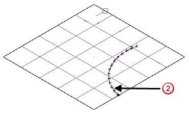

P カーブは、ワイヤーフレームのサーフェスに接する箇所のみから作成され、サーフェスを超えた部分は全て無視されます。次図
がこれを示します。
P カーブをより明瞭に表示するため、ワイヤーフレームは表示されていません。
