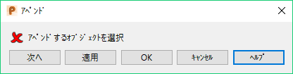

アペンドするオブジェクトを選択 の横の
が
に変更します。
デフォルトで、相互に最も近いオブジェクトの端がアペンドされます。2 つの端が接しない場合、これらはスパンによって結合されます。新規スパンの端の接線は、既存のオブジェクトの端と一致します。
次 をクリックすると、他の候補が画面上に表示されます。
