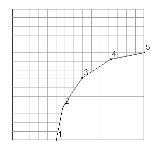

次の例では、このダイアログのオプションを示しています。

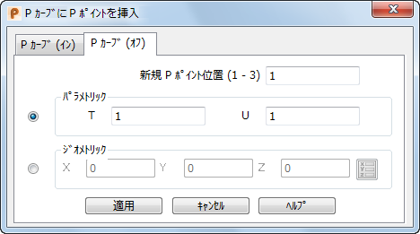

新規 P ポイント位置 - P カーブ上の、新規 P ポイント位置を定義します。3 を入力した場合、新規 P ポイントが 3 になり、以前のポイント 3 以降の全てのポイント番号が再設定されます。
次の 2 つの方法で、ダイアログのこのページから P ポイントを挿入します。

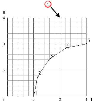

次の例では、T = 3 と U = 4
に、新規 P ポ イントを挿入します。

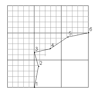

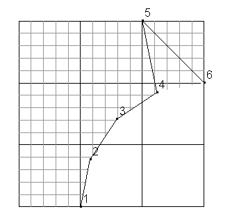

新規 P ポイントを P ポイント 4 と 5 の間に配置するため、新規 P ポイント位置 に 5 を入力します。結果は次のようになります。
XYZ 座標を入力するか、または、[ポジション]
ボタンをクリックして[ポジション]ダイアログを表示し、位置の入力ツールを使用します。
