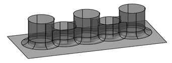

次のように、サーフェス群間にフィレット サーフェスを作成することができます。
フィレット サーフェスを作成するには:

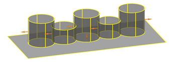

選択サーフェスの法線矢印が表示されます。次図では全サーフェスが選択されています。

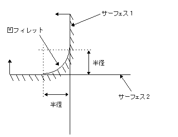

次の例では、凹 オプションを選択して 2 つのサーフェス間にフィレットを作成しています。サーフェスに描かれているラインは、サーフェス法線を示します。

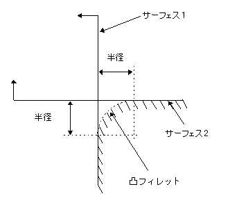

次の例では、凸 オプションを選択して 2 つのサーフェス間にフィレットを作成しています。サーフェスに描かれているラインは、サーフェス法線を示します。

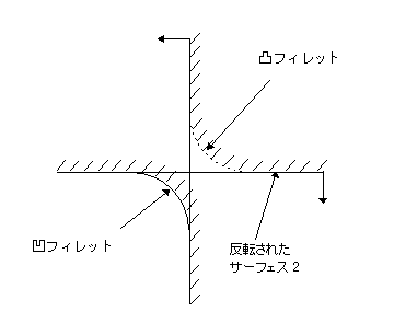

次の例のように、左下と右上にフィレットを作成するにはいずれかのサーフェスを反転しなければいけません。サーフェスの法線の向きを変更するには、法線のラインをクリックします。
つまり、サーフェスが 2 つある場合、4 つのフィレット候補が存在します。

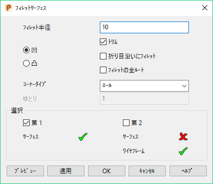

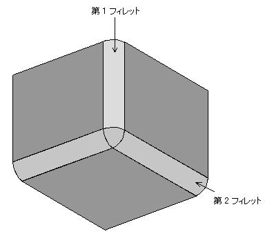

ロール - 丸みをおびたコーナーを作成します。
留継ぎ - 鋭角のコーナーを作成します。

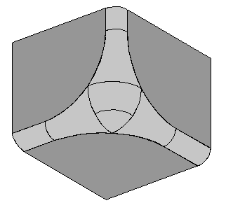

丸型 - ゆとり 値を使用して、分岐のあるさらに丸いフィレットコーナーを作成します。
[フィレットルートを選択]ダイアログ上の[OK]または[キャンセル]をクリックすると、PowerShape は次図のようなコーナー フィレットを検索します。
ゆとり 値を使用して、フィレットコーナーをより丸くすることができます。
