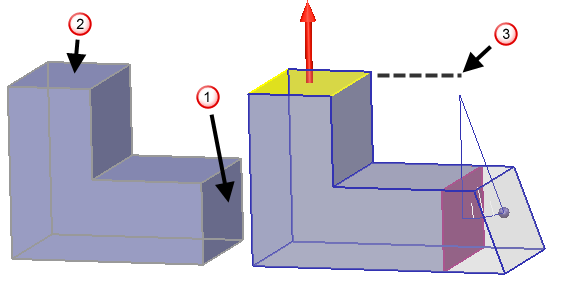

次の選択の結果を示します。
例 1
を選択します。勾配フェースのピボット ポイント
は、選択した参照エンティティを反映します。角度は、ピボットポイントで計測されます。

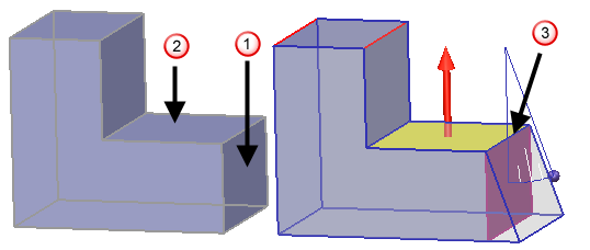

例 2
を選択します。

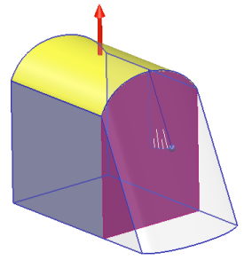

例 3: カーブした参照エンティティを選択する
を選択します。
を選択します。
勾配フェースにはカーブの付いたエッジが含まれ、参照エンティティの曲率を反映します。
