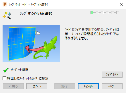

グレーディング ウィザードの使用:
モデルがアンラップされている場合、ラップウィザードはこれを検出し、再ラップウィザード に変わります。
から
に変わり、ラップのターゲットが選択されたことを示します。
ダイアログでこのオプションを選択し、ターゲットとして断面カーブを選択します。 断面カーブから引伸ばしサーフェスを自動的に作成し、続いてこれをラップターゲットとして使用します。
カーブを既存の靴底面に直接ラップする場合は、このオプションを空白のままにしてターゲットとして靴底面を選択します。
