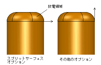

[サーフェス内部]: 放電領域の下地サーフェスのラテラルまたはロンジット方向沿いに拡張します。
拡張の内部カーブは Z 軸にアラインされますが、拡張自体は放電領域との接線連続性を保持します。そのため、このオプションは XY 平面に水平なフェースの拡張には不適切になります。
このオプションは、直立凸面の加工時に最適です。このオプションを使用しない場合、鋭いエッジが作成されてしまいます。次図では、そのような領域を示しています。矢印が拡張方向を示します。
分割サーフェスオプション:
その他のオプション:
放電領域
このオプションは、エッジがフィレットされている領域の加工にも適しています。
