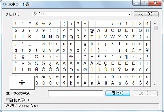

- 文字値がわからない場合は、Windows の[スタート]メニューから[すべてのプログラム] > [アクセサリ] > [システム ツール] > [文字コード表]を選択します。
[文字コード表]ダイアログが表示され、使用可能な Windows 文字とその値が含まれています。
- 詳細表示 を選択し、ダイアログの全オプションを表示します。
- 文字セット ドロップダウンリストから Unicode を選択します。 [文字コード表]ダイアログの[フォント]が、PowerShape における使用フォントと同一であることを確認します。
注: PowerShape の既定のフォントは Tahoma です。
- ダイアログから、文字をクリックします。
次の例は、÷(除算)文字を示しています。
[文字コード表]ダイアログの右下に、文字値(キーストローク)が表示されます。この例では、[Alt]+0247 になります。
- 選択 をクリックします。これにより、[コピーする文字]ボックスに文字が表示されます。
