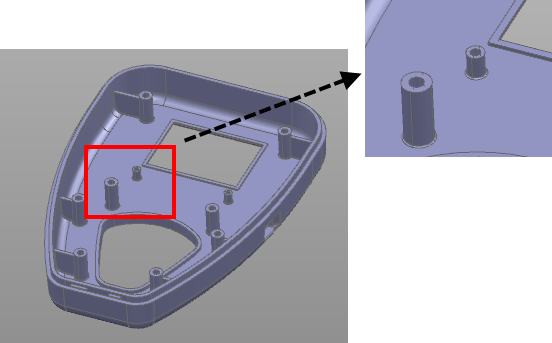

この例では、次に示すソリッド モデルを使用して、1 つまたは複数の選択フェースを既存の別のフェースに置き換える方法を示します。
ソリッドを選択します。

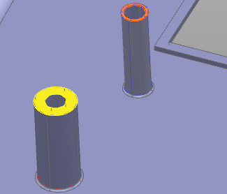

オリジナルフェース
を選択します。これらが、置換元のフェースになります。
注:
[ソリッドツール]タブ > [フェースを修正]パネル > [置換]をクリックする前に、オリジナルフェースを選択することができます。この場合、チェック
が、
オリジナルフェースを選択
の横に表示されます。ダイアログの使用中に、別のソリッド上のフェースに選択内容を変更したり、ソリッド上で複数の操作を行ったりすることもできます。

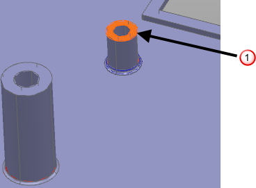

置換えるフェース
を選択します。更新されたフェースのプレビューが表示されます。
適用
をクリックして、更新済みのモデルを表示します。
