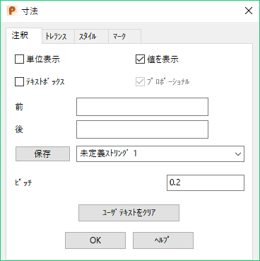

注釈タブを使用して、寸法の注釈を編集します。
注釈とは、寸法に追加したテキストを指します。
単位表示 - 寸法値の後に、現行単位を表示します。
値を表示 - 寸法値を表示します。
テキストボックス - 寸法の周囲にテキストボックスを追加します。
プロポーショナル (DUCT フォントのみ) - 選択する場合、幅によって各文字の領域を固定しません。 選択解除する場合、各文字で同じ幅が使用されます。
前 - 寸法値の前に表示するテキストを入力します。項目横のリストを選択し、テキストボックスに記号を追加します。
後 - 寸法値の後に表示するテキストを入力します。項目横のリストを選択し、テキストボックスに記号を追加します。
保存 - ドロップダウンリストから項目を選択し、このボタンをクリックして、前 と 後 のストリングを保存して、他の寸法でも使用できるようにします。
保存したストリングは、以降、次の方法で選択することができます。
ピッチ - ピッチ(文字間)値を入力して、各寸法、または、複数の寸法上の注釈テキストの文字間を変更します。
ユーザーテキストをクリアー - 前 と 後 項目内のテキストを削除します。単位表示 オプションも選択解除されます。
OK - 変更内容を保存してダイアログを閉じます。
