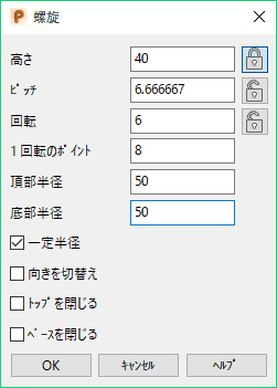

次の方法で、螺旋を作成します。
ボタンをクリックして、螺旋の高さ、ピッチ、回転数をロック、または、ロック解除します。
いずれかの寸法がロックされると、別の寸法が変更されてもロックされた値は変化しません。 例えば、高さがロックされている場合にピッチを変更すると、固定された寸法条件と整合性を保持するために回転数が変更されます。
次の例では、高さ 100、ピッチ 16.6、回転数 6 に設定されています。
次図の例は、高さがロックされてピッチが 30 に増加された同じ螺旋を表しています。回転数は整合性を保持するために減少します。
1 回転のポイント数を増加すると、生成されるカーブの精密度が上がります。
