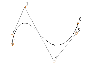

次の方法で、B スプラインカーブを作成します。
キーポイントの入力に伴い、ラバーバンドカーブがカーブの形状を示します。

をクリックします。 このボタンをクリックすると、カーブ上に編集ハンドルが表示されます。ハンドルにより、カーブの形状を編集します。

これにより、B スプラインカーブ上に、ベジェカーブグラフィックハンドルが表示されます。 カーブ は、その B スプライン編集能力を失い、ベジェカーブとしてのみ、編集することができます。
これにより、編集のために、カーブ上にベジェ カーブのグラフィック ハンドルが表示されます。ハンドルをドラッグする場合、カーブは G2 カーブのままになります。
