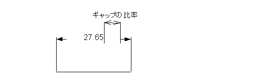

ギャップの比率 - 引出し線とテキスト間のギャップを編集します。
