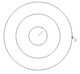

このオプションを選択すると、カーソルが
に変化して、ポイント入力が中心キーポイントのみに制限されていることを示します。

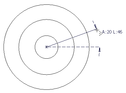

円のジオメトリ上の全ポイントが、該当円弧の中心にスナップされます。 例:
円弧の中心を直接選択する必要はありません。
