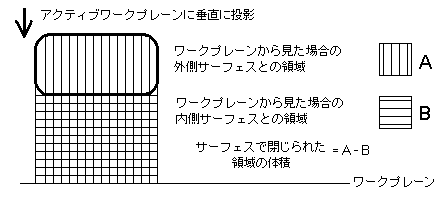

PowerShape は、次のように、サーフェスの体積を計算します。
次の閉じたサーフェスの例では、不確定要素がないため、計算された値は、サーフェスに含まれる実際の体積です。
しかしながら、開いたサーフェスの体積は正確ではないため、ワークプレーンにどのように投影されるかによって変わってきます。次の図は、アクティブワークプレーンのサーフェスとの関連によって、計算された値がどのように変わってくるかを示します。

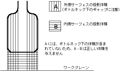

投影がどのように結果に影響するかを示す良い例として、ここではボトルを取り上げます。ワークプレーン(上方フェーシングの下の体積)の上に直立させる場合、外側サーフェスにはネック部分は含まれません。上方フェーシング内側サーフェスの下の体積がそこから減算されると、結果はボトルの容量にはなりません。

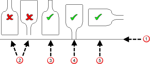

ボトルを逆にしても類似した問題を引起こす可能性があります。 しかし、ボトルを横に置いた場合、開いたネックはワークプレーンの上から見ることができないため、計算は歪曲されません。容量は、正確に計算されます。
平坦な開いた領域を持たない複雑なカーブを持つ開いたサーフェスでは、ワークプレーンに相対するサーフェスポジションによって、計算された値が異なることを認識する必要があります。可能な場合、投影体積を計算する前に全てのサーフェスを閉じるか、アクティブワークプレーンを構成することで、開いた部分がワークプレーン上にあるか、ワークプレーンと垂直になるようにします。
次の図は、ボトルのモデルをワークプレーン
上に配置し、「正確な」体積を得る方法を示します。
計算パーツに、中央の円筒が含まれない
閉じたサーフェス
ワークプレーン上に開いたエッジ
ワークプレーンと垂直な開いたエッジ
