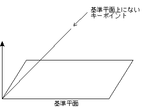

次の方法で、基準平面上にないキー ポイントにスナップします。

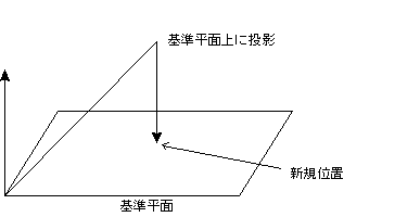

新規ポジションが、基準平面上に投影されます。
キーポイント上に インテリジェントカーソル を移動させると、キーポイントのクリックにより、新規ポジションが基準平面上に投影されることが示されます。
