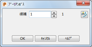

複数の対処方法がある場合、モデル上に全ての対処方法が表示されます。現行の対処方法のフェースが強調表示され、現行の対処方法の番号が表示されます。追加の対処方法も番号が付けられます。
ボタンで、作成中のフィーチャーのリレーションを定義します。詳細については、ソリッドフィーチャーとソリッド間にリレーションを作成 を参照して下さい。
