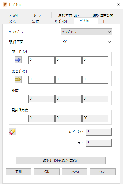

[ポジション]ダイアログの[ベクトル]タブを使用して、2 ポイント間でベクトルを計測し、これを使用してポジションを定義します。2 ポイント間のオフセット、角度、長さ、エレベーションが表示されます。
ワークスペース - 作業するワークスペースを選択します。次のオプションがあります。
相対モードは、適切な相対座標がない場合には利用不可になります。この場合、適切なポジション(2 つのラインの交点など)を選択し、[選択ポイントを原点に設定]オプション使用して、そのポジションを相対ワークスペースの原点に設定します。
[現行平面]: このドロップダウン リストを使用して、3 つの基準平面のいずれかを選択します。現行平面は、選択した 作業スペース オプションに相対します。
新規位置の入力に際し、始点を指定する必要があります。
OK、または、適用 をクリックすると、新規位置が始点からベクトル沿いに入力されます。
比較 - ベクトルの第 1 ポイントと第 2 ポイント間の XYZ 値の相違です。

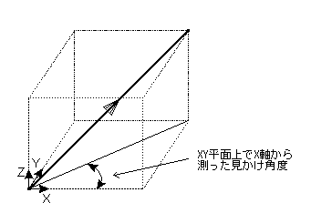

見かけ角度 - 見かけ角度は、平面へのベクトル投影と選択軸の間から計測されます。 X 軸の場合、平面は XY になります。 Y 軸の場合、平面は YZ になります。Z 軸の場合、平面は ZX になります。 次図では、X 軸の見かけ角度を示しています。
リセット: このボタンをクリックすると、ページの値がリセットされます。
長さ - ポイント間の真の(3D での)長さです。

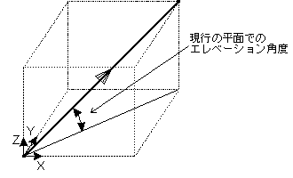

エレベーション - 新規ベクトルの、現行平面からのエレベーション角度です。
[選択ポイントを原点に設定]: ダイアログで指定した座標を原点として設定する場合は、このボタンをクリックします。相対座標は、この原点から計測されます。
[適用]: ポジションを入力します。現行操作で複数のポイントが許可される場合は、ダイアログは閉じずに、さらにポイントを入力できる状態となります。そうでない場合は、ダイアログが閉じます。
[OK]: ポジションを入力し、ダイアログを閉じます。
[キャンセル]: ポジション入力を中止します。
