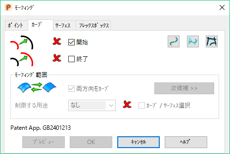

アドバンス オプションを使用して、モーフィングに使用する 2 つのカーブを個別に選択することができます。カーブ、または、サーフェスを使用して、モーフィング領域を制限することもできます。
開始 - オプションを選択して、参照カーブを選択します。
終了 - オプションを選択して、制御カーブを選択します。
- モーフィングを定義するために ベジェ カーブを作成します。
- モーフィングを定義するために B スプライン カーブを作成します。
- モーフィングを定義するためにカーブをトレースします。
両方向をカーブ - モーフィングの制限範囲を制御します。このオプションを選択して、カーブ に相対する 2 方向に、モデルをカーブさせます。このオプションを選択解除すると、現行基準平面で制御される軸沿いに、ねじれを一定に保持します。モデルにワークプレーンがない場合、ワールド ワークプレーンが使用されます。
次で制限 - ドロップダウンリストからオプションを選択して、カーブ、または、サーフェスでモーフィング範囲を制限します。次のオプションがあります。
カーブ / サーフェス選択 - ドロップダウンリストから カーブ、または、サーフェス を選択すると、このオプションがアクティブになります。オプションを選択して、適切なリミットカーブ、または、リミットサーフェスを選択します。適切に選択すると、 アイコンが
から
に変更します。

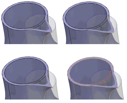

次候補 - 4 つの候補を確認して、最良の候補を選択します。
