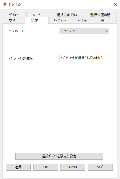

[ポジション]ダイアログの[法線]タブを使用して、ダイアログに表示されるワークスペースの原点からオブジェクトに対して垂直なポジションを入力します。
ワークスペース - 作業するワークスペースを選択します。次のオプションがあります。
相対モードは、適切な相対座標がない場合には利用不可になります。この場合、適切なポジション(2 つのラインの交点など)を選択し、[選択ポイントを原点に設定]オプション使用して、そのポジションを相対ワークスペースの原点に設定します。
オブジェクトの法線 - 法線 方向に配置するオブジェクトをクリックします。 オブジェクトの名前が項目に表示され、カーソルがオブジェクトの 法線 方向になるポジションに移動します。
オブジェクト上には存在しないポジションを検出できるよう、PowerShape は次を実行します。
[選択ポイントを原点に設定]: ダイアログで指定した座標を原点として設定する場合は、このボタンをクリックします。相対座標は、この原点から計測されます。
[適用]: ポジションを入力します。現行操作で複数のポイントが許可される場合は、ダイアログは閉じずに、さらにポイントを入力できる状態となります。そうでない場合は、ダイアログが閉じます。
[OK]: ポジションを入力し、ダイアログを閉じます。
[キャンセル]: ポジション入力を中止します。
