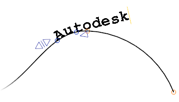

テキスト ツールバーのオプションを使用して、カーブ上のテキストを編集します。
さらに、カーブ沿いのテキスト移動、テキストの反転またはミラー、およびテキストのポジション変更を行うことができます。

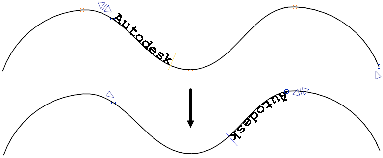

次の方法で、カーブ沿いにテキストを移動させます。
上にカーソルを配置します。カーソル形状が、手
に変化します。
に到達するまでカーブ形状をたどります。
テキスト作成時、終点はカーブの末端に配置されます。カーブの始点と終点間で、カーブの末端を自由に移動させることができます。

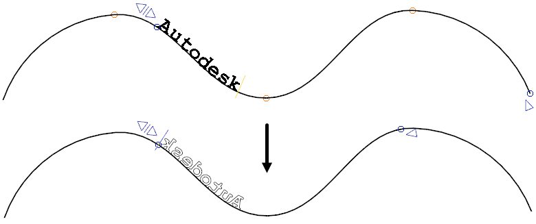

次の方法で、カーブ上のテキストを反転させます。
ボタンをクリックして、テキストを反転します。
ボタンを再クリックして、テキストを元の方向に戻します。テキストの反転中に加えた変更は、全て保持されます。
次の方法で、カーブ上のテキストをミラーします。
ボタンをクリックして、テキストをミラーします。
ミラーの際、始点と終点の位置は逆になります。これらのポイントは、必要に応じて移動できます。
ボタンをクリックして、テキストを元の方向に戻します。始点と終点を移動した場合、それらは元に戻りません。

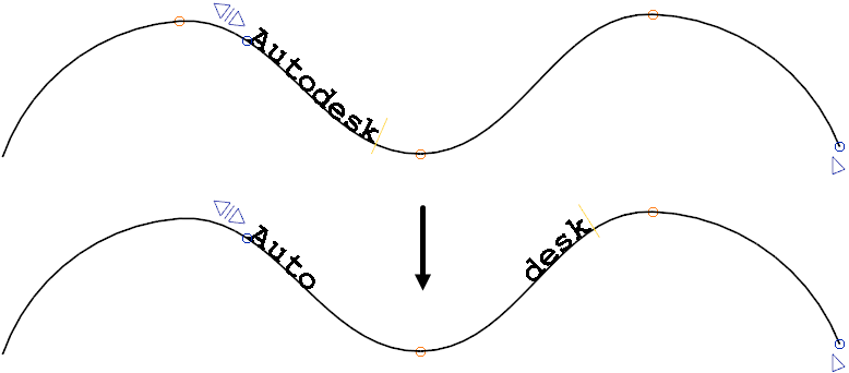

カーブ上のテキストのサブセットのポジションを変更するには:
始点と終点
が文字選択ボックスの両端に作成されます。
に変化させます。
を使用して、選択したテキストと次のテキスト ブロックとの間隔を保持しながら、テキストをカーブ沿いに移動します。
位置変更後も、変更を保持したままテキスト全体を移動、反転、ミラーすることができます。
