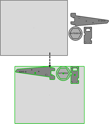

単一パーツとして追加 を選択する場合、複数のジオメトリパーツが単一パーツとして登録されます。
次の例において、単一パーツとしてアイテムがシートにネスティングされ、相互に相対するポジションを維持します。
個別パーツとして追加 を選択する場合、複数のジオメトリパーツが複数の個別のパーツとして登録されます。
次の例で、アイテムは、基本コンポーネントに分割され、4 つの別のパーツとしてネスティングされます。 ネスティングによってアイテムの相対するオリジナルポジションは維持されませんが、スペースの無駄は最小化されます。
オーガナイズされたパーツとして追加 を選択すると、複数のジオメトリパーツが複数のオーガナイズされたパーツとして登録され、ここで、各パーツには、そのポジションが維持される複数のアイテムを含むことができます。
次図の例では、アイテムは、3 つの別のパーツとしてネスティングされます。整理済みパーツの場合を除いて、元の相対位置は保持されません。円弧、ポリゴン、およびテキスト アイテムはアイテム同士の相対的位置を保持し、単一パーツとして登録されます。
