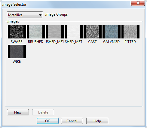

次の方法で、イメージ ファイルからラベルを作成し、それをシェーディング オブジェクトにラップすることができます。
ボタンをクリックして、モデルをシェーディングします。
また、新規のイメージ グループを作成したり、[ユーザー]グループから選択したイメージを削除することもできます。
オブジェクトのラベルは、イメージを変更したり、ラベルを除去したりするなどの方法で、編集することができます。他のオブジェクトが同じラベルを使用している場合、編集によりそれらのオブジェクトも変化します。 例えば、ラベルイメージの変更により、そのラベルを使用する全オブジェクトが影響されます。
次の方法で、オブジェクト上でラベルを編集します。
