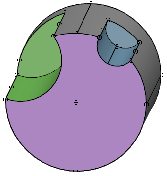

ソリッドを使用したモデルの場合は、次のジオメトリ ポイントに対するスナップ ポイントが自動的に計算されます。
ソリッド作成モードに変わると、スナップポイントが表示されます。
