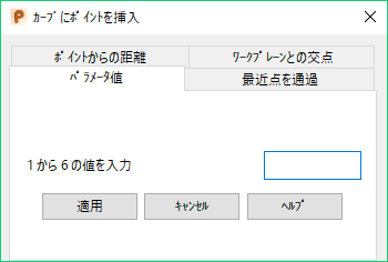

次の方法で、カーブに新規ポイントを追加します。
[パラメータ値]: 特定のパラメーター値でポイントを挿入します。

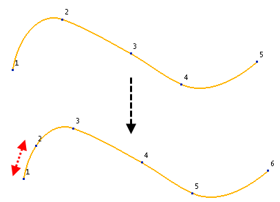

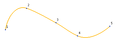

たとえば、ポイント 1 とポイント 2 の中間点に新規ポイントを追加すると仮定します。
たとえば、[値]に 1.5 を入力します。これは、ポイント 1 とポイント 2 の中間のパラメーター値です。

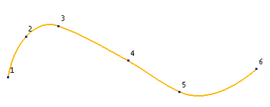

新規ポイントは、ポイント 1 とポイント 2 の中間点に追加されます。このポイントに 2 の番号が付けられ、ポイント 2 はポイント 3 に変更されます。ポイント 2 が選択ポイントになります。
[最近点を通過]: 指定したポイントに最も近いカーブ上のポイントを入力します。ポイントを指定するには:
ボタンをクリックして[ポジション]ダイアログを表示し、位置の入力ツールを使用します。
[ポイントからの距離]: 現在選択しているポイントから、指定の距離でカーブ上のポイントを入力します。ポイントが未選択の場合は、ポイント 1 が使用されます。
たとえば、ポイント 1 から 10 単位の距離に新規ポイントを追加するには、[現行ポイントからの距離]に 10 と入力します。
