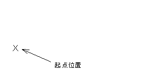

次の方法で、座標寸法を作成します。
寸法 ツールバーが表示されます。これを使用して、新規寸法の属性(テキストなど)を編集します。
ベースポイントとカーソル間に、ラバーバンドラインが表示されます。

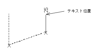

注釈位置の入力箇所により、垂直、または、水平寸法が作成されます。マウスの移動に伴い、水平、または、垂直方向の寸法候補が表示されます。
この例では、次のようにテキスト位置を入力しています。
この寸法の方向が、該当の座標法の、他の全ての寸法の方向を決定します。

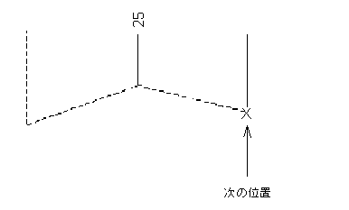

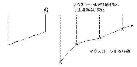

該当のポイントとカーソル間に、ラバーバンド寸法補助線が表示されます。マウスの移動に伴い、寸法補助線が変化します。
寸法補助線の端は、テキスト位置に従って保持されます。
寸法を入力すると、値が表示されます。
新規寸法のテキストは、最初の寸法のテキスト同様、自動的に中央に配置されます。
