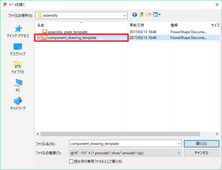

コンポーネントドローイングのテンプレートでパラメーターを指定して、GA シートのマテリアルの詳細に含めるデータの列を定義することができます。

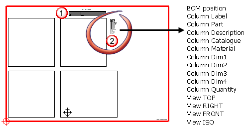

と BOM position を含む GA シートが表示されます。
テキスト BOM position がリストに存在しない場合、パラメーター表は上に示すように配置されます。表の最大高さを指定するには、テキスト アイテムの終点で End と入力します。

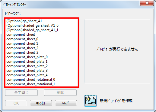

テキスト ツールバーが表示されます。リスト内の各エントリーを変更して、埋込み型マテリアルの詳細の内容を指定できます。この例では、Description ラベルの列が表示されています。 パラメーターを Column Desc. に変更して、このテキストを Desc に修正することができます。
