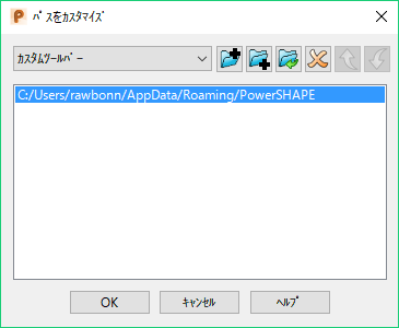

パスをカスタマイズ ダイアログを使用して、カスタムツールバー、マテリアルの詳細、表、ショートカット、マクロ、電極の検索パスを定義します。このダイアログを使用して、各タイプで検索するパスの追加、削除、並べ替えを行います。
パスをリストの最上位に追加 - 新規パスを、ドロップダウンリストの最も上の位置に追加します。
パスをリストの最下位に追加 - 新規パスを、ドロップダウンリストの最も下の位置に追加します。
選択パスを編集 - パスの名前を編集します。
削除 - 選択したパスを、ドロップダウンリストから削除します。
上に移動 - 選択したパスを、ドロップダウンリストの 1 つ上の位置に移動します。
下に移動 - 選択したパスを、ドロップダウンリストの 1 つ下の位置に移動します。
