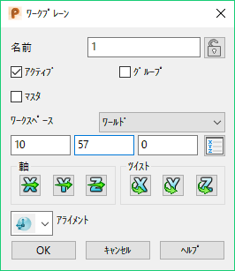

ワークプレーン ダイアログを使用して、ワークプレーンを編集します。
名前 - ワークプレーン名を入力します。 ワークプレーンの名前は、マクロ内でワークプレーンを識別するために使用されます。
アクティブ - ワークプレーンをアクティブ化します。
マスター - ワークプレーンをマスターワークプレーンにします。
グループ - ワークプレーンをグループ化します。
ロック / ロック解除 - ワークプレーンをロック / ロック解除します。
ワークプレーンをロックするには、[ロック]
アイコンが表示されるようにします。ロックされたワークプレーンを削除、または、編集することはできません。 これは、特定の目的を持つワークプレーンを設定し、これを誤って変更しないようにする場合に有用です。
ワークプレーンをロックする場合、そのグラフィックハンドルと ワークプレーン ダイアログのオプションは利用できません。
ワークプレーンをロック解除するには、[ロック解除]
アイコンが表示されるようにします。

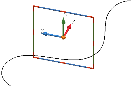

[アライン]: ワークプレーンの Z 軸を、クリックしたポイントでオブジェクトの接線とアラインします。
オプションを選択します。
次のように、ワイヤーフレームをアラインします。

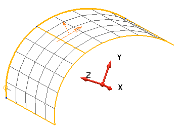

オブジェクトがサーフェス、または、ソリッドの場合、ワークプレーンの Z 軸は、クリックされたポイントの法線にアラインします。
次図のようにサーフェス上のポイントで Shift + クリック
を使用して、パッチ内のポイントにスナップすることができます。

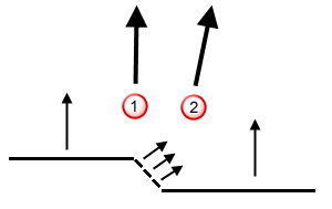

[平均法線]: ワークプレーンを、選択したジオメトリの平坦法線にアラインします。
オプションを選択します。
平坦法線にアライン ダイアログが表示されます。
サーフェス領域 が選択されている場合、選択の平均法線は
のようになります。
サーフェス領域 が 選択解除 されている場合、選択の平均法線は
のようになります。
