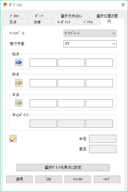

[ポジション]ダイアログの[円]タブを使用して、3 つのポイントを使用して円弧の寸法を計測します。
ワークスペース - 作業するワークスペースを選択します。次のオプションがあります。
相対モードは、適切な相対座標がない場合には利用不可になります。この場合、適切なポジション(2 つのラインの交点など)を選択し、[選択ポイントを原点に設定]オプション使用して、そのポジションを相対ワークスペースの原点に設定します。
[現行平面]: このドロップダウン リストを使用して、3 つの基準平面のいずれかを選択します。現行平面は、選択した 作業スペース オプションに相対します。
始点 - 円弧の始点を直接入力、または、モデル上でポイントをクリックしてダイアログに値を挿入します。 このポイントは、画面にピンク(デフォルト配色構成)で表示されます。
終点 - 円弧の終点を直接入力、または、モデル上でポイントをクリックしてダイアログに値を挿入します。 このポイントは、画面にピンク(デフォルト配色構成)で表示されます。
中点 - 円弧の中点を直接入力、または、モデル上でポイントをクリックしてダイアログに値を挿入します。 このポイントは、画面にピンク(デフォルト配色構成)で表示されます。
中心ポイント - 円弧の中心の座標が表示されます。
リセット: このボタンをクリックすると、ページの値がリセットされます。
半径 - 円弧の半径が表示されます。
直径 - 円弧の直径が表示されます。
[選択ポイントを原点に設定]: ダイアログで指定した座標を原点として設定する場合は、このボタンをクリックします。相対座標は、この原点から計測されます。
[適用]: ポジションを入力します。現行操作で複数のポイントが許可される場合は、ダイアログは閉じずに、さらにポイントを入力できる状態となります。そうでない場合は、ダイアログが閉じます。
[OK]: ポジションを入力し、ダイアログを閉じます。
[キャンセル]: ポジション入力を中止します。
